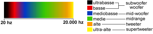

Come avete potuto capire, un solo altoparlante non può riprodurre correttamente tutto lo spettro audio. Per risolvere questo inconveniente dividiamo la nostra banda di frequenza in "sottobande", assegnando ad ognuna di queste un altoparlante specifico. Più saranno le sottobande più saranno gli altoparlanti che ci serviranno, di conseguenza migliore sarà la riproduzione del suono.
Nell'immagine sottostante, ho fatto una divisione approssimativa dello spettro audio, ad ogni colore corrisponde una sottobanda e la tipologia di altoparlante adatta a riprodurla.
Penso che il grafico con le varie variazioni di colori sia stato comprensibile.
Per avere risultati accettabili ci possiamo accontntare già di un sistema a due vie (tweeter + midwoofer) ben calibrato oppure tre vie (tweeter + midrage + woofer) anch'esso ben calibrato, invece per avere un risultato esoterico, possiamo utilizare sistemi a cinque vie, molto difficili da calibrare e poco usati.
