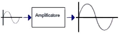

Intro L’amplificatore è quel dispositivo elettronico che varia l’ampiezza d’onda, di un segnale, applicato al suo ingresso, al fine di aumentare il segnale medesimo. Parleremo di amplificatore ideale quel dispositivo che riproduce esattamente quello che ha ricevuto in entrata, però aumentato, purtroppo in realtà non esiste infatti un amplificatore capace di aumentare un segnale senza modificarlo almeno in minima parte. Il cuore di un amplificatore è il transistore.
Ogni amplificatore elettronico contiene uno o più elementi attivi, collegati tra di loro in cascata mediante resistori, condensatori e induttanze e alimentate da una sorgente a tensione continua. Ogni elemento attivo costituisce uno stadio dell'amplificatore.
