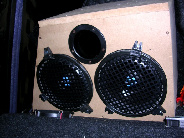

questo è il sub da me progettato e realizzato, ancora da rivestire, con due CW202 in reflex accordati a 40hz in 44 litri.
la sorgente è una 7600MP pioneer, il tw è un CT250, i filtri del FA sono dei ciare con taglio a 2,5k, attenuazione di 1,82 db sul tw, e rete RC sul woofer, in attesa di trovare i componenti adatti (bobine in aria e condensatori in poliestere) per rifarlo.

Io nn sono molto esperto in pezzi miglio o meno!Le portere ti sono venute gran bene!!!
il baule è da completare a quanto ho capito però sei sulla buona strada!!!
Cosa vuoi ottenere dal tuo impianto a parte ascolare la musica?
Complimenti ancora per il lavoro che hai fatto!

Complimenti bender bel lavoro!!!!
