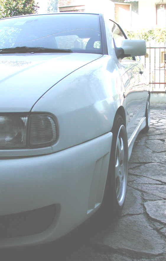

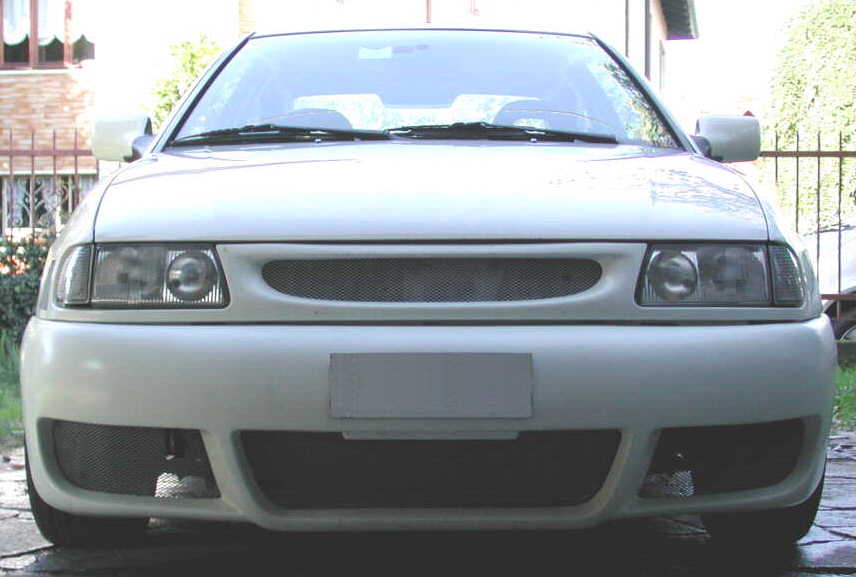

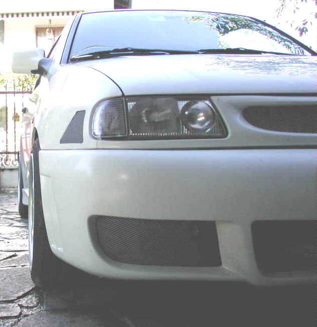

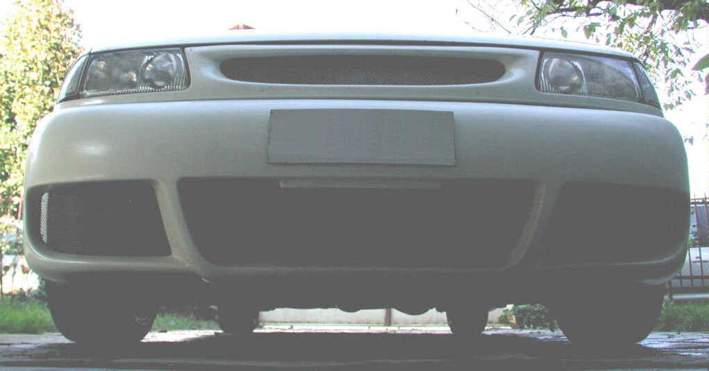

Modifiche esterne: Paraurti anteriore Seidl Tuning modello RS modificato*
Mascherina originale senza logo modificata*

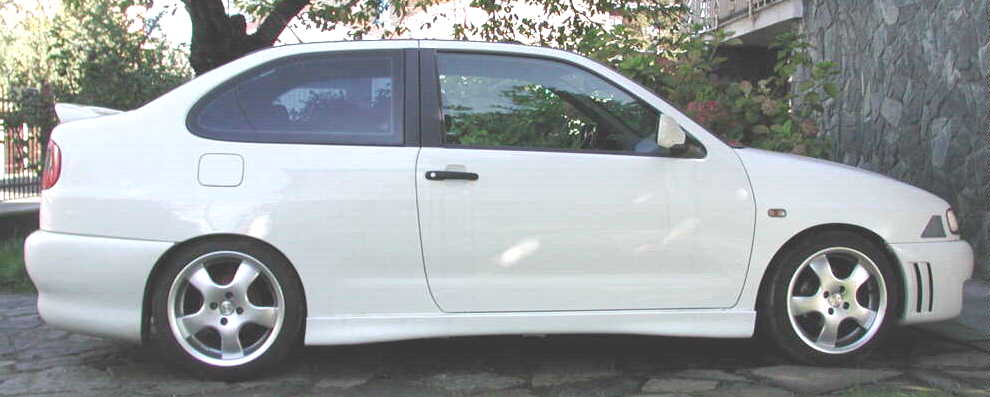

Minigonne laterali modificate* e verniciate in tinta*

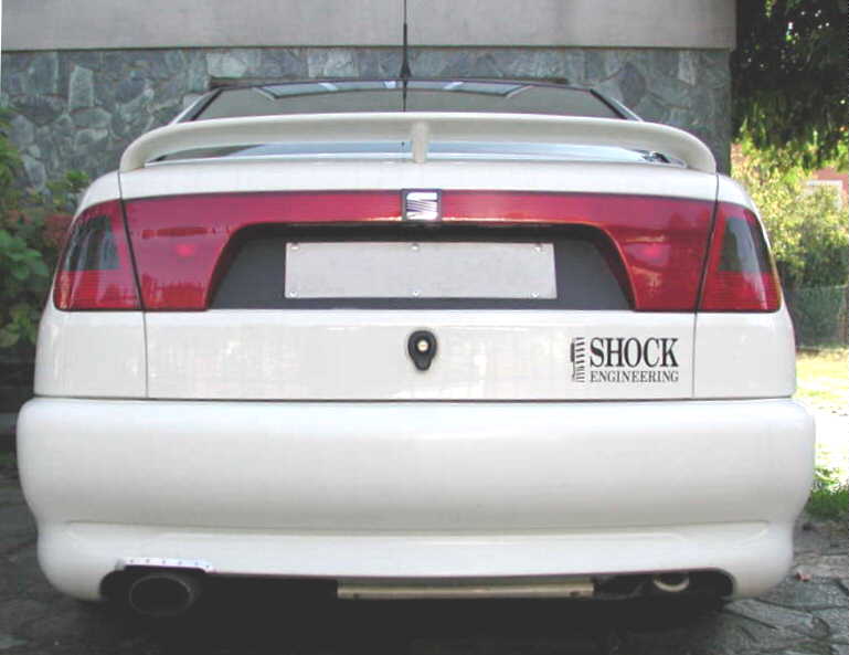

Paraurti posteriore originale modificato* nella zona inferiore e verniciato interamente in tinta*
Cornice del finale di scarico in alluminio*

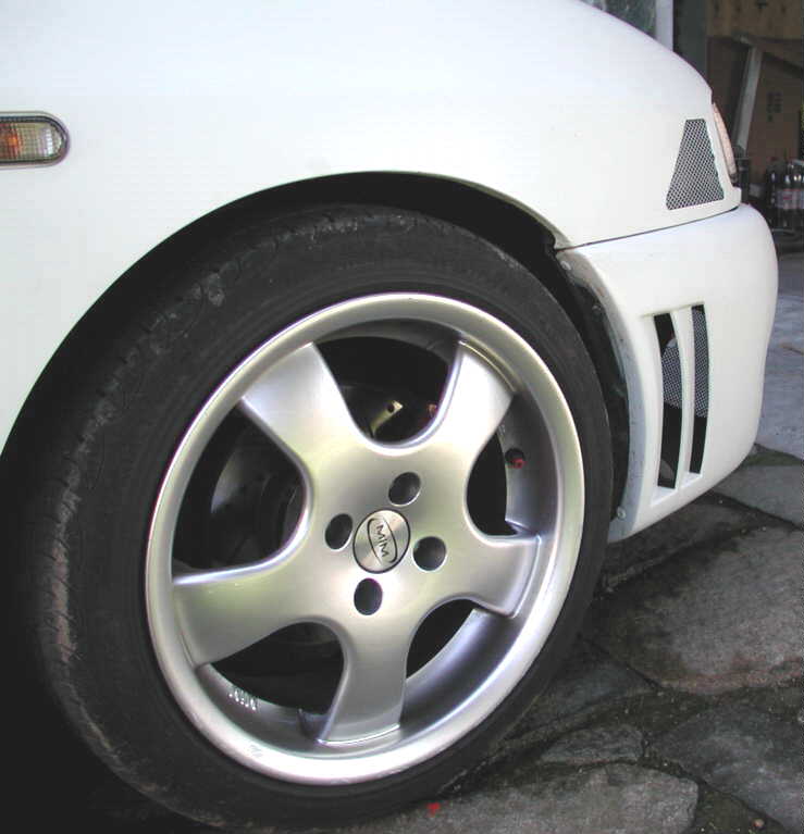

Parafanghi anteriori allargati e modificati*
Parafanghi posteriori allargati*
Presa d'aria per l' aspirazione ricavata sul parafango DX*
Pinze anteriori e tamburi posteriori verniciati in rosso*
Eliminazione del foro per l'antenna elettrica sul parafango SX*
Rete di protezione in acciaio inox sulle prese d’aria frontali verniciata*

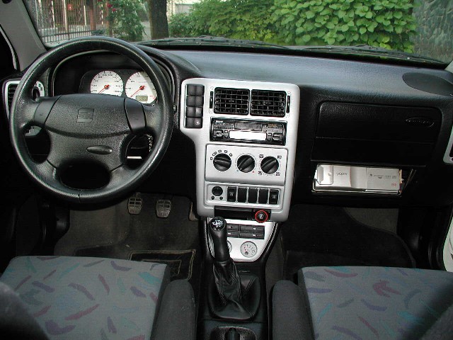

Modifiche interne: Cruscotto e particolari della plancia verniciati in tinta alluminio*
Plancia centrale inferiore modificata per ospitare l'autoradio*
Strumenti supplementari nella posizione originale dell'autoradio*
Alleggerimenti interno vettura con eliminazione pannelli fonoassorbenti*
Leva del cambio accorciata nel movimento*

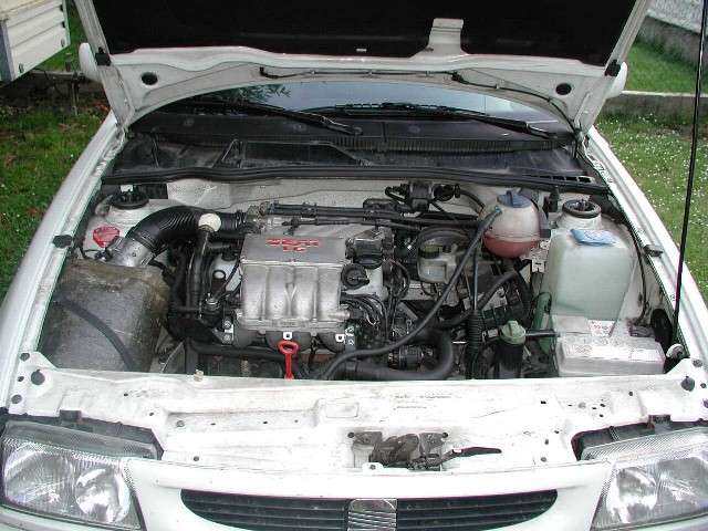

Modifiche motore: Aspirazione diretta K&N inscatolata* con presa dinamica sul parafango DX*
Farfalla d'aspirazione modificata e migliorata nella geometria*
Collettori di aspirazione allargati*, raccordati* e lucidati*
Sistema a geometria variabile dei condotti di aspirazione modificato sul circuito di apertura*
Motorkit M.S.D. con albero a camme sportivo a fasatura "stradale", doppie molle richiamo valvole, piattelli superiori in Titanio ed inferiori in Acciaio, bicchierini idraulici racing
Condotti di scarico raccordati* e lucidati a specchio*
Collettore di scarico 4-2-1 sportivo SuperSprint
Centrale gr, N SuperSprint con catalizzatore di serie
Finale SuperSprint omologato con uscita 120X80mm
Sensore di temperatura per i gas di scarico con sonda K classe A*
Olio motore 100% sintetico Castrol RS 0W40
Olio cambio 100% sintetico Castrol 80W90
Radiatore abbassato di 5cm e collegato ai longheroni del telaio (non più al telaietto frontale)*
Supporto motore anteriore modificato per abbassare il motore di 4cm*

Assetto: Gomme Pirelli PZERO NERO nella misura 195/45R16 regolarmente omologate
Cerchi MIM modello Palermo da 7,5X16" ET35
Distanziali da 15mm sulle 4 ruote
